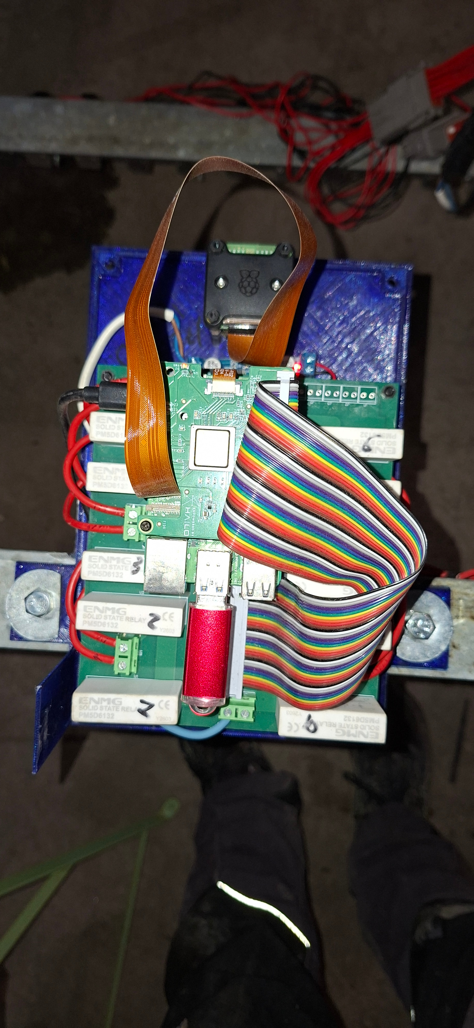

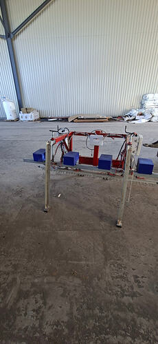

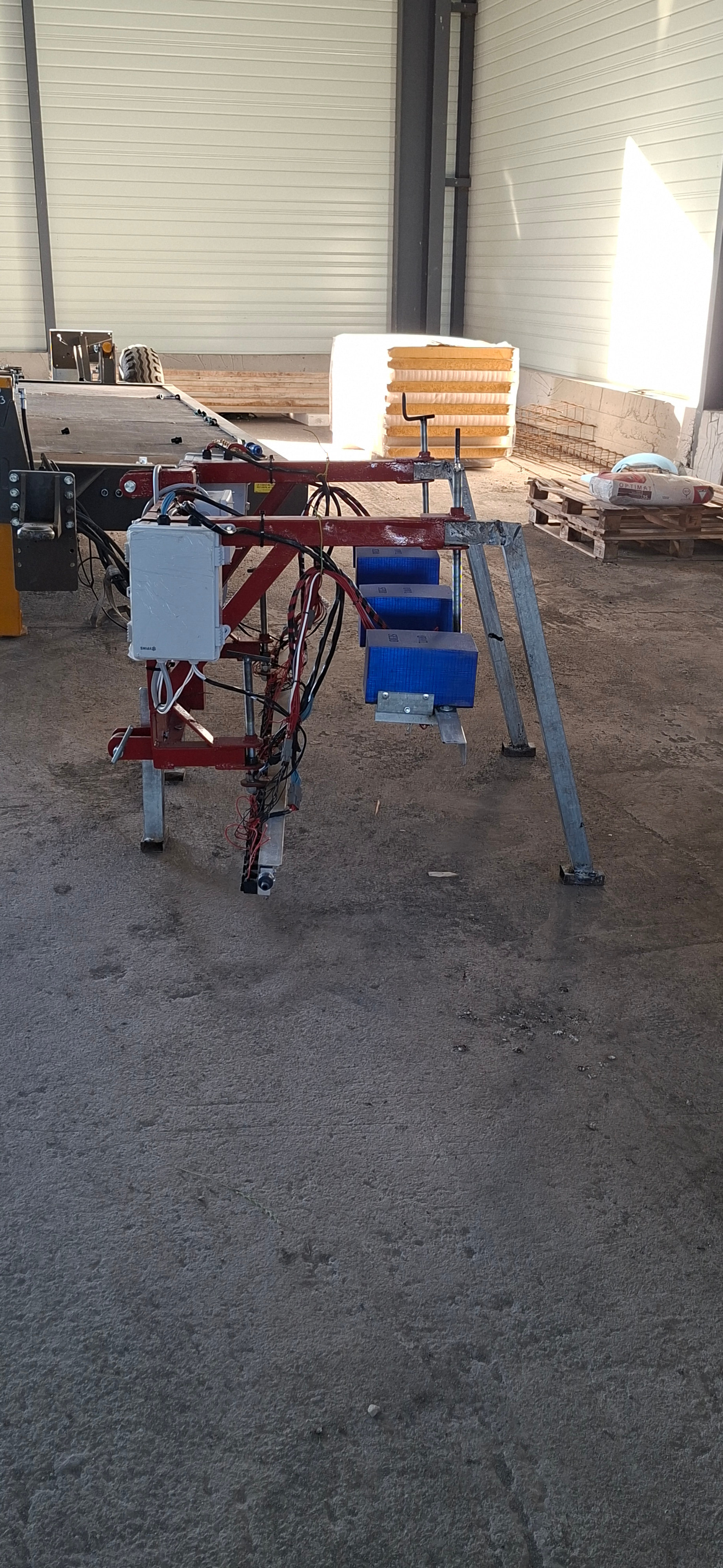

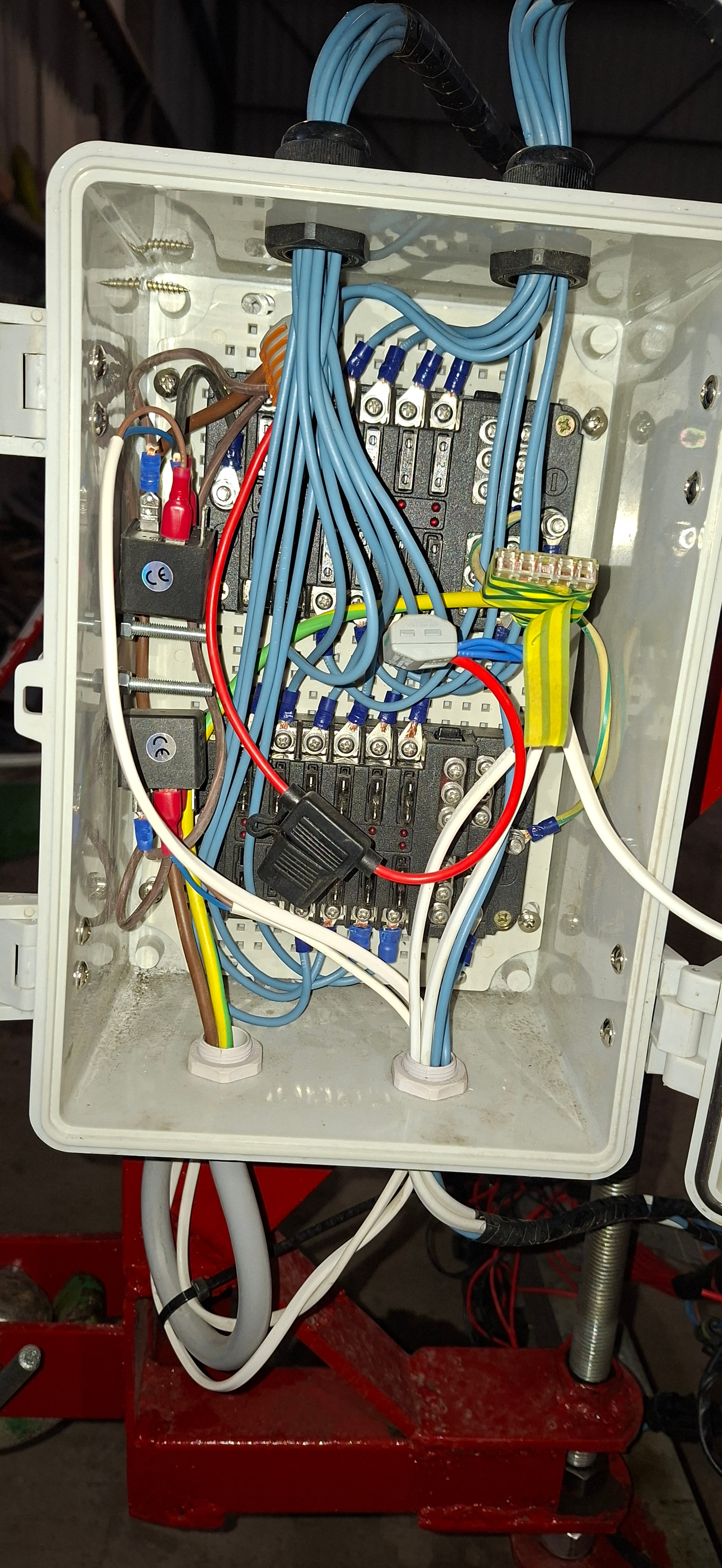

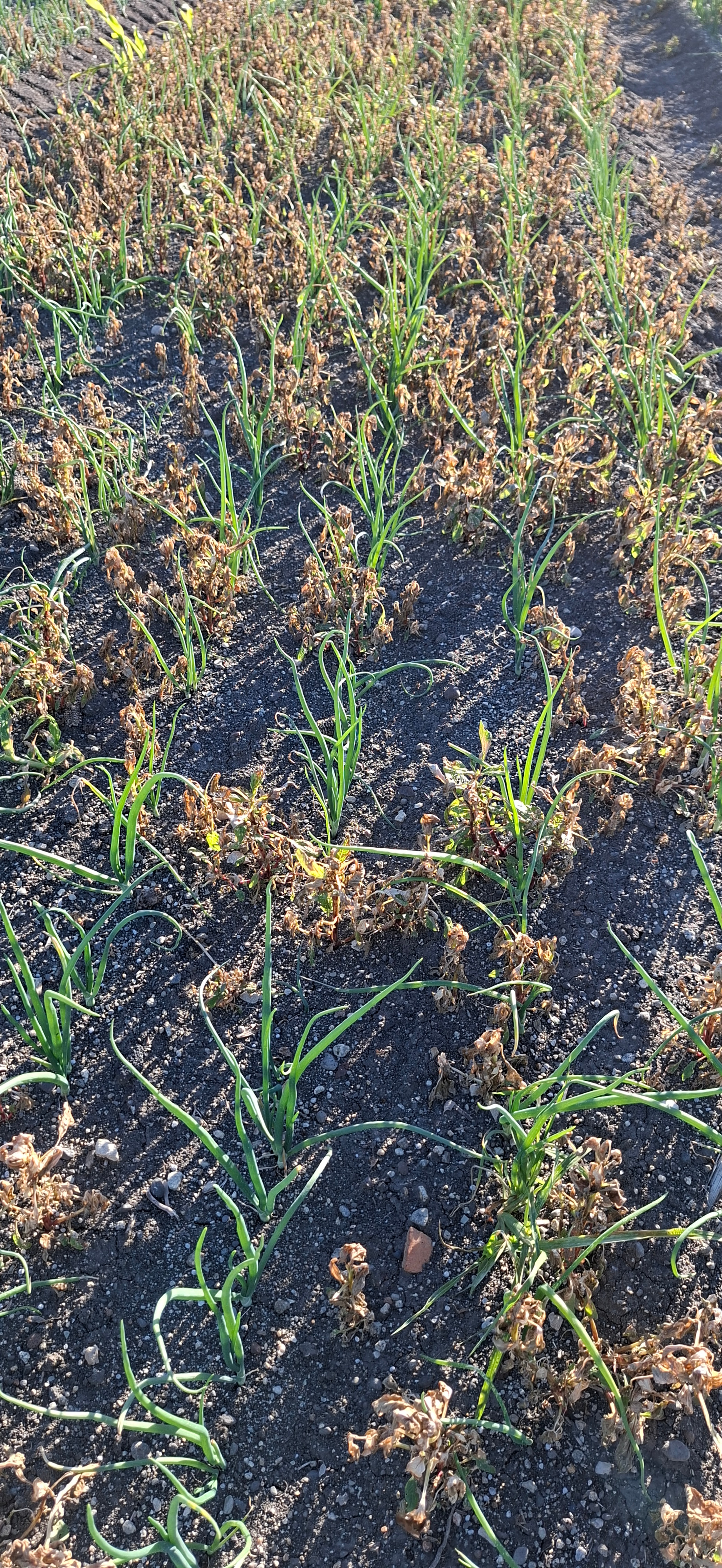

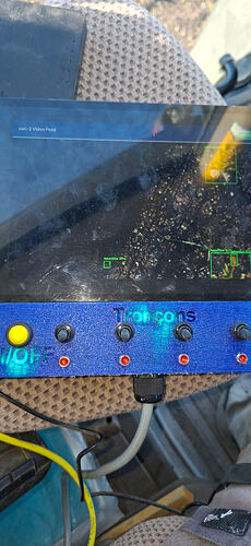

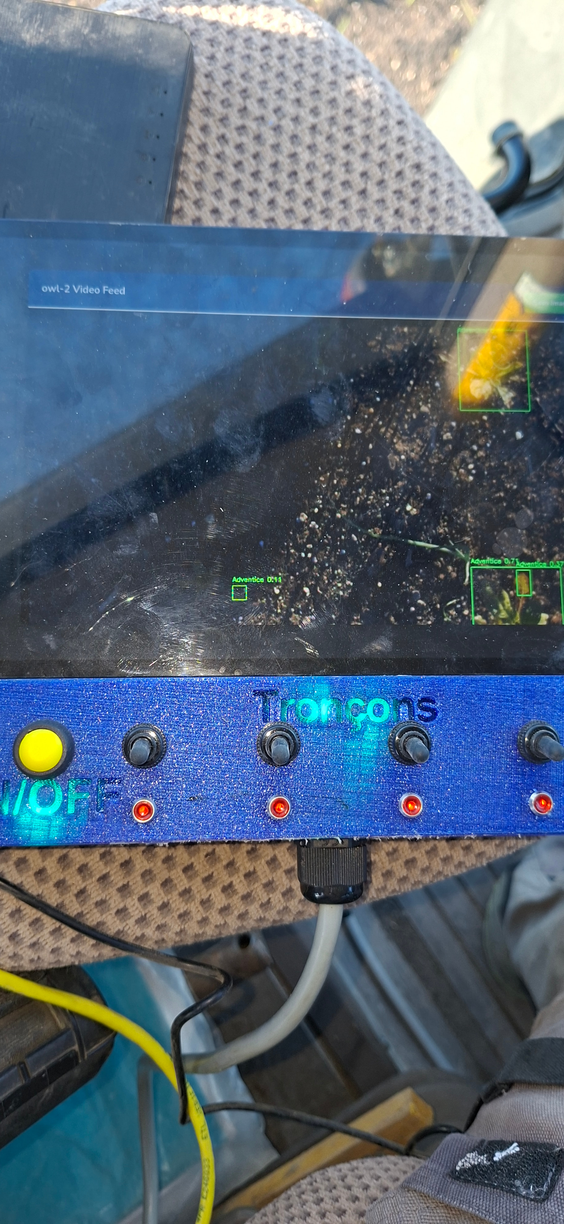

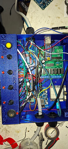

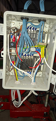

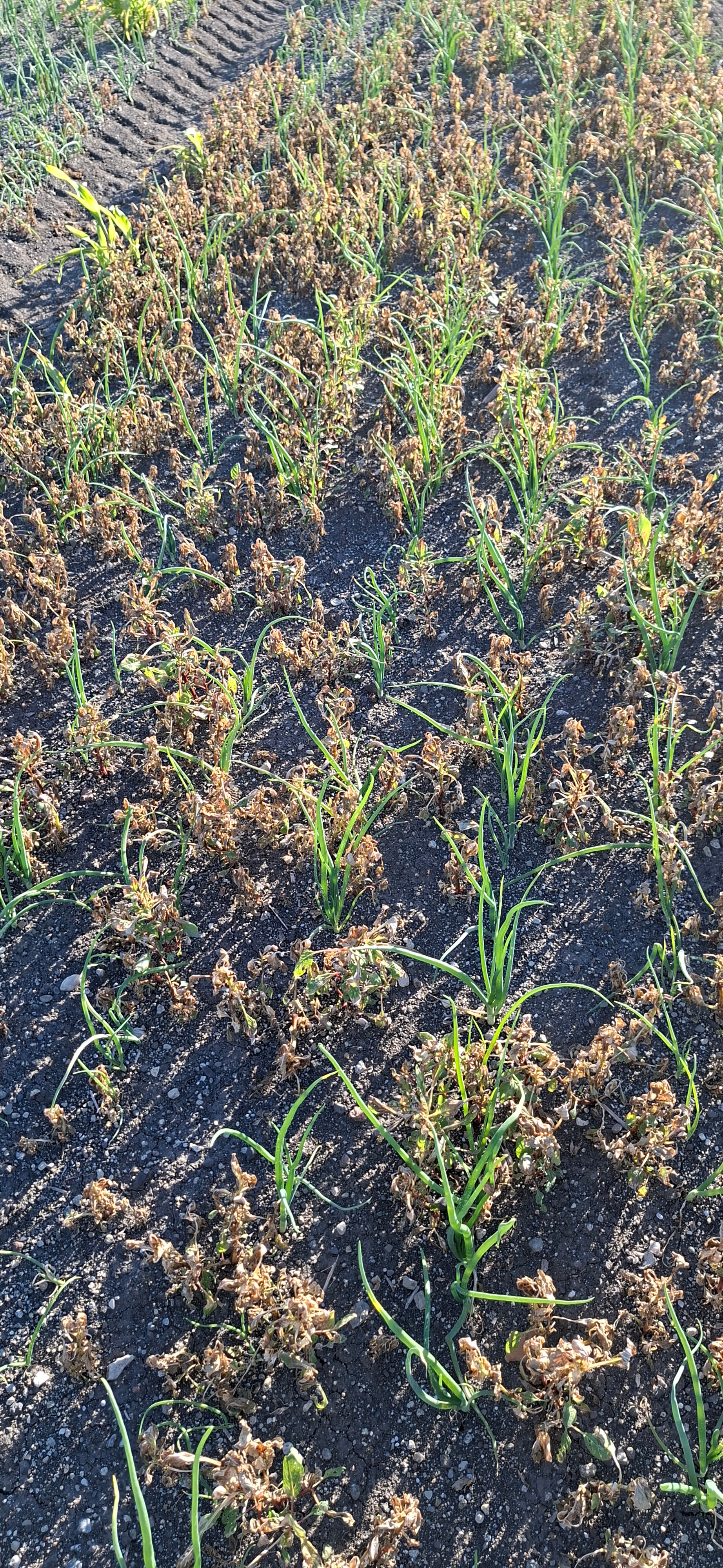

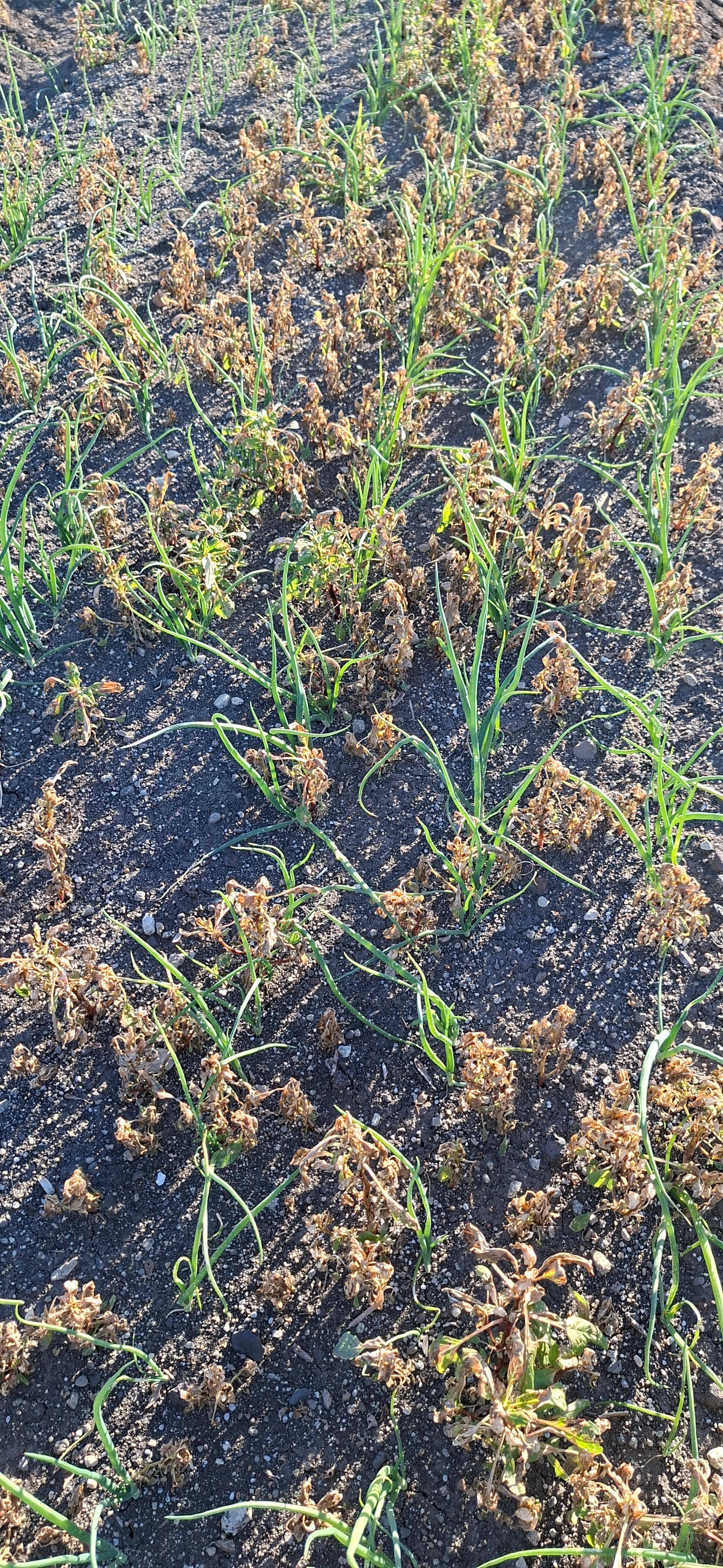

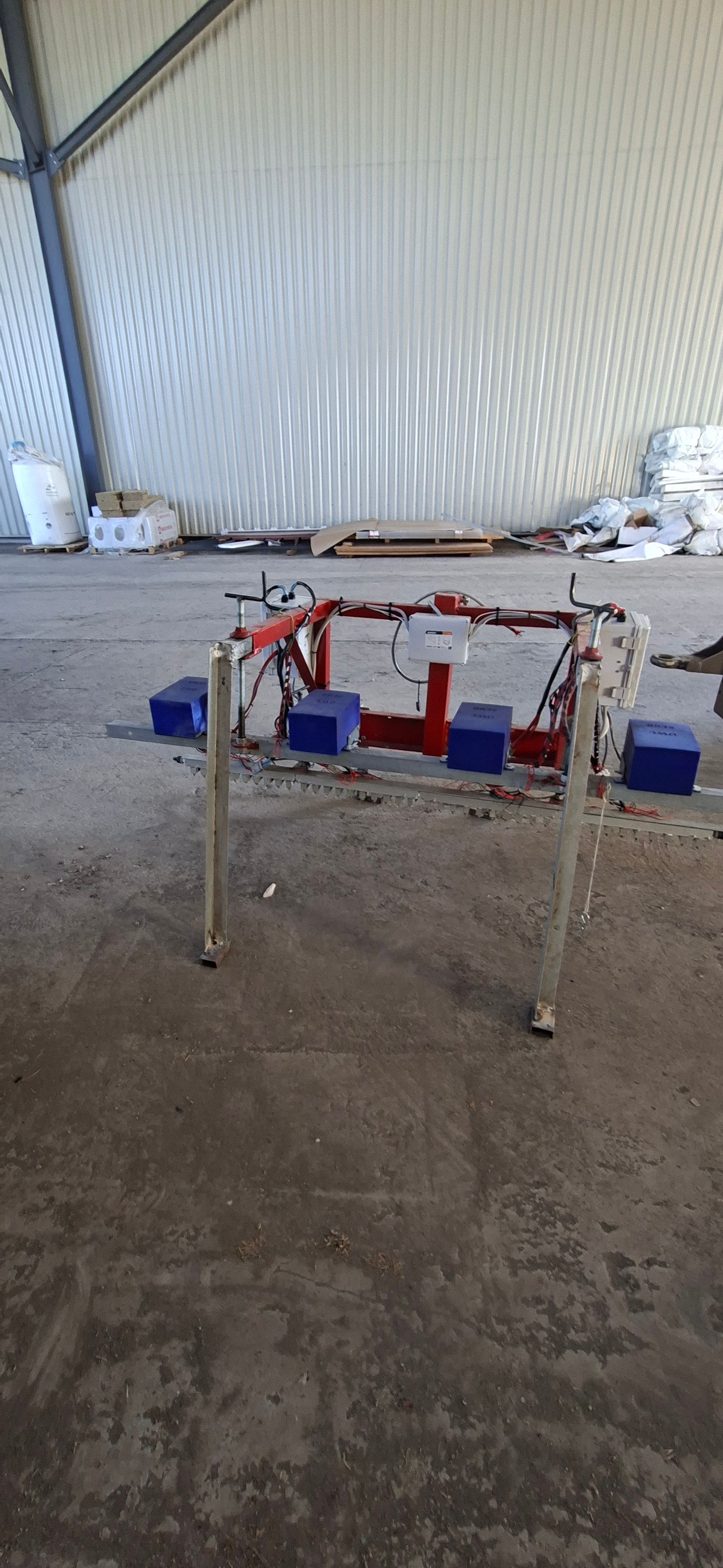

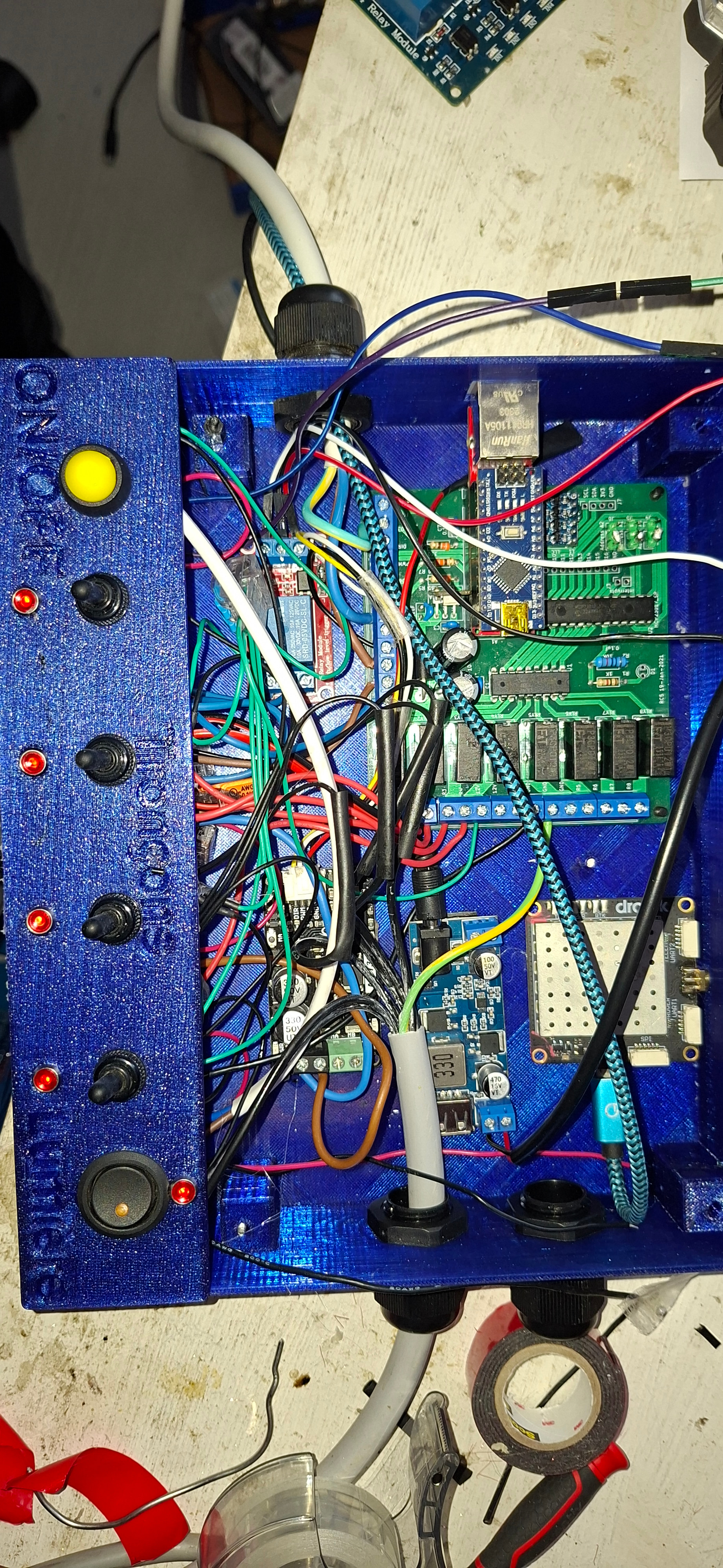

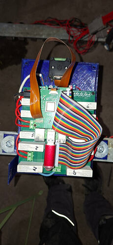

Voici un exemple de montage OWL pour faire de la pulverisation ultra localisée. J’ai 40 electrovannes sur 2m pour faire des spots de 5cm. J’ai créé un pcb avec 10 relais optocoupleurs. J’ai 4 modules pour 2m et chaque module a un pcb, une camera, un rpi5 et un ai hat+ hailo 8 26tops. J’ai dû modifier owl.py et le dashboard pour pouvoir utiliser des modèles au format .hef compatibles avec hailo8. J’ai fabriqué un petit boitier serveur avec un rpi 5 et un ecran, dans lequel j’ai rajouté un pcb rc05 et une f9p pour récupérer l’info gps et reguler la pulverisation. Ce boitier demarre sur le dashboard. Il est relié par rj45 avec un tablette Windows avec agopengps et rate controle. J’ai mis quelques photos de résultat après passage dans une culture d’oignons très sale. Au travail la rampe de pulverisation est à 23cm de hauteur par rapport a la cible et la rampe de owl a 55 cm de hauteur pour que chaque camera lise 50 cm de large.

Here’s an example of an OWL setup for ultra-localized spraying. I have 40 solenoid valves over a 2-meter area to create 5cm spots. I created a PCB with 10 optocoupler relays. I have 4 modules for the 2-meter area, and each module has a PCB, a camera, a Raspberry Pi 5, and an AI HAT+ Hailo 8 26-tops. I had to modify owl.py and the dashboard to use .hef models compatible with Hailo 8. I built a small server box with a Raspberry Pi 5 and a screen, into which I added an RC05 PCB and an F9P to retrieve GPS data and regulate the spraying. This box boots from the dashboard. It’s connected via RJ45 to a Windows tablet running AgopenGPS and Rate Control. I’ve included some photos of the results after treatment in a very dirty onion field. During operation, the spray boom is 23cm high relative to the target, and the Owl boom is 55cm high so that each camera reads a 50cm wide area.
